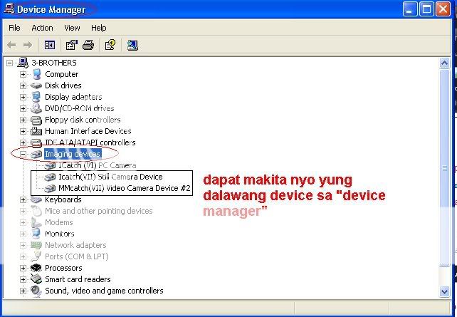

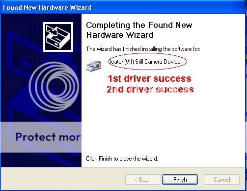

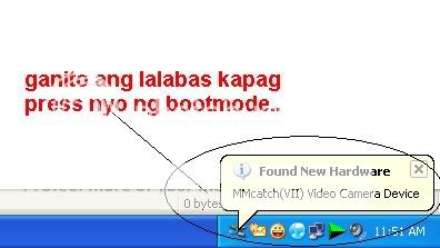

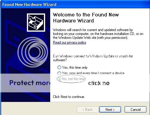

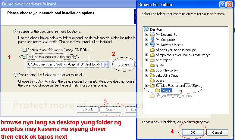

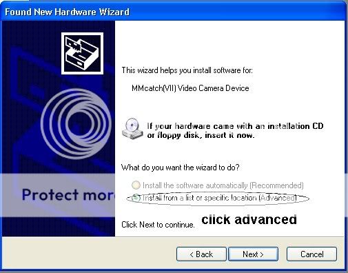

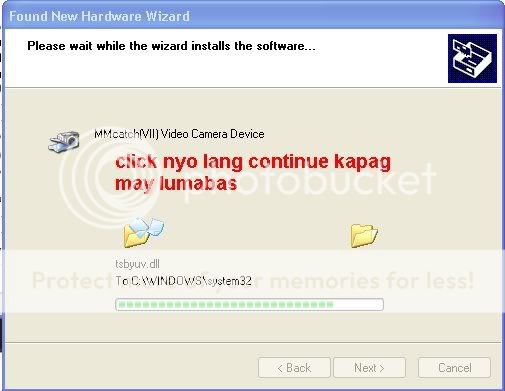

How To Install Driver
This image has been resized. Click this bar to view the full image. The original image is sized 780x466.

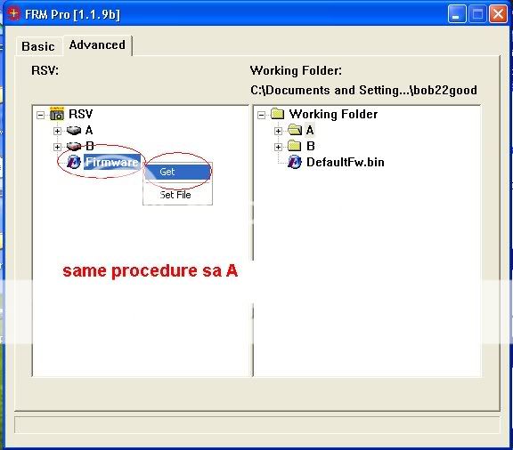

How to use Sunplus Flasher
ok kung nadetect na yung unit and nainstall na lahat ng driver punta naman po tayo sa software​

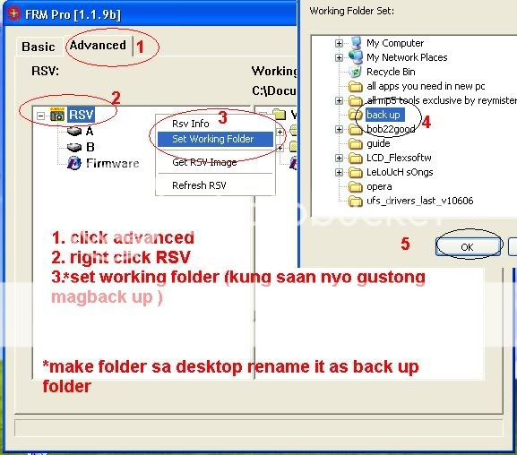

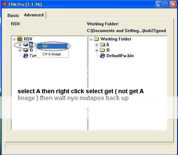

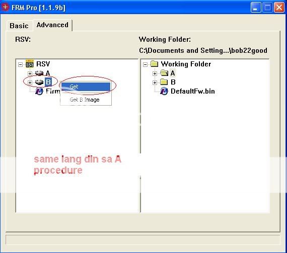

Backuping Firmware:​
open FRM pro follow this step​
after maconnect ang mp5, open FRM software
yung dinownload nyo kanina...​
backup po muna ng FIRMWARE​
Gun Ryed
Product Supporter
Sep 30, 2010
334
15

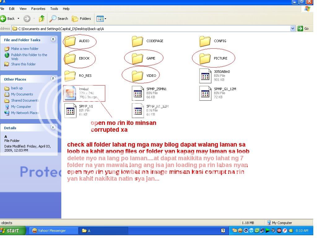

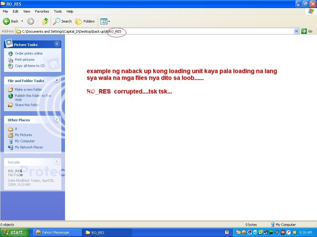

isa rin po ito sa mahalagang proseso dahil dito malalaman po natin ang dahilan kung bakit po naging
LOADING...na lang ang unit sundan nyo na lang po yung ginawa ko..

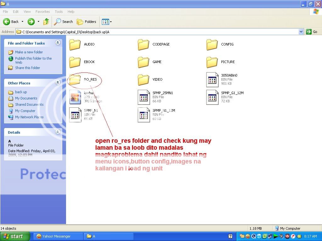

1.open back up folder
2.open folder A and check lahat ng na ka circle na folder baka nagdoble na sila sa loob dapat po walang laman sa loob yan

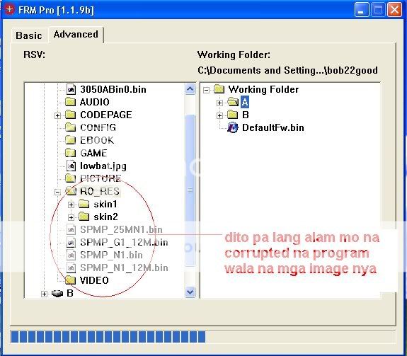

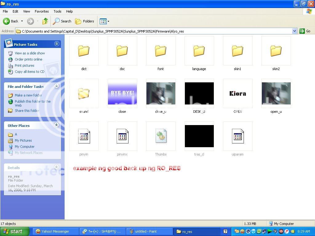

after maverify nyo po na ok naman ang mga folder at kompleto sila punta naman po tayo sa susunod folder ang pinakamahalaga sa lahat ang RO_RES dahil dito po nakalagay ang menu icons,button config..etc...
3.open RO_RES and check/verify all files
example..

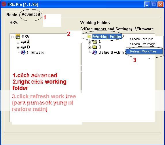

at ito naman po ng marestore ko na RO_RES nya...
This image has been resized. Click this bar to view the full image. The original image is sized 1024x768.

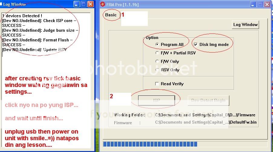

ok kung na restore na po lahat at ready na tayo

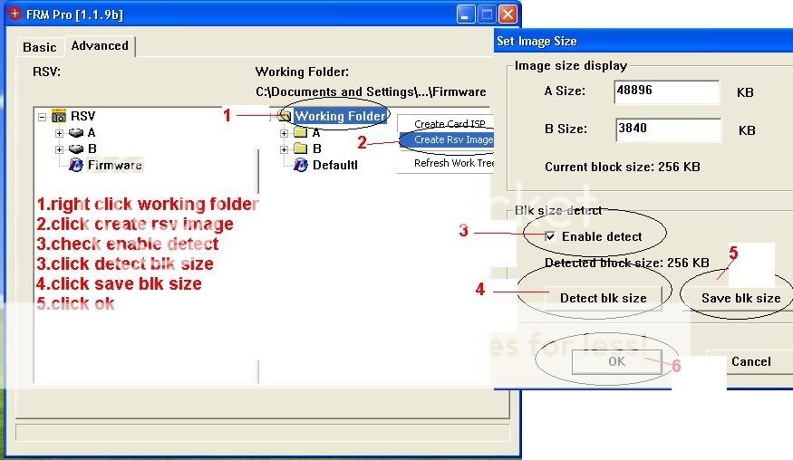

sa flashing​

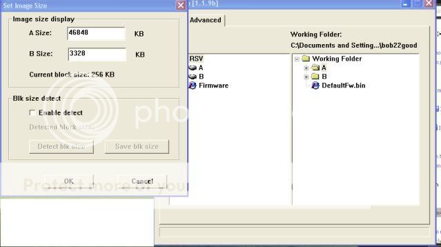

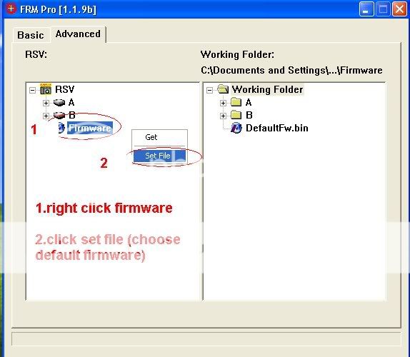

STEP 2
STEP 3
STEP 4
natapos rin ang pangongopya ko hehe...
para po sa lahat iback up natin muna ang firmware natin bago natin
iflash ang mp5 natin ng sa gayun maibaalik sa original ...
nasubukan ko na po ito kaya nagkainteres ako ishare
dapat po ay tama ang firware na ilalagay
kadalasan pag mali minsan baligtad ang letra,,,etc...
