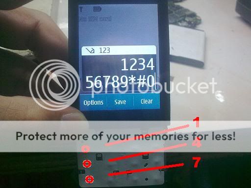

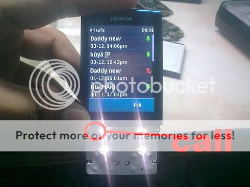

PROBLEM
KEYPAD MALFUNCTION
KEY ERROR = CALL / 1 / 4 / 7

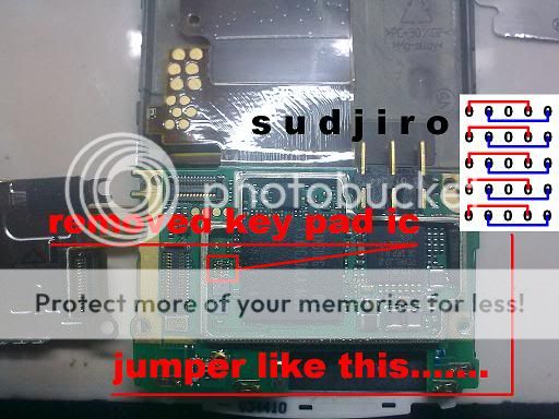

DISMATLE X3-02
REMOVED KEYPAD iC
JUMPER KEYPAD iC
JUMPER SOLUTION FOR NOKIA X3-02
AFTER JUMPER KEYPAD iC STILL NO LUCK!!!
NEXT STEP....

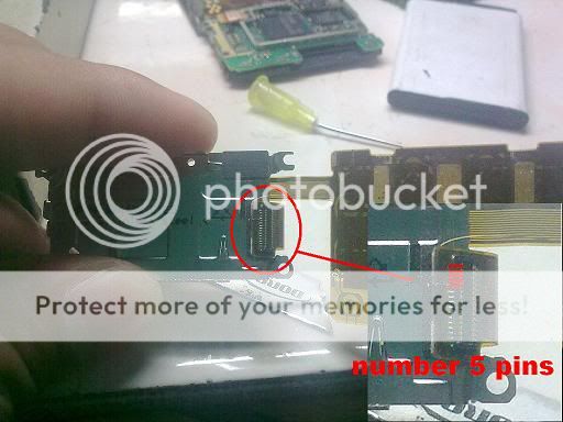

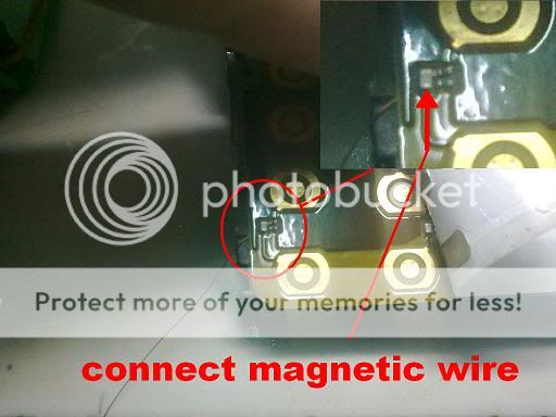

TRACE KUNG MERON LINYANG PUTOL
NANGHIRAM AKO NG DEAD NA X3-02 SA KAPATID NATING MUSLIM
THANKS TO BOSS DEN NA SYANG NAGPAHIRAM SAKIN NG K-FLEX
OK SA ISANG FLEX.. AYUN MERON NGA PUTOL NA LINYA!!!

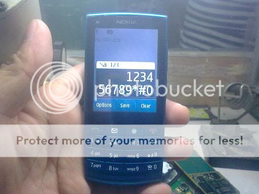

SOLVED!!!
FINISH PRODUCT!!!
