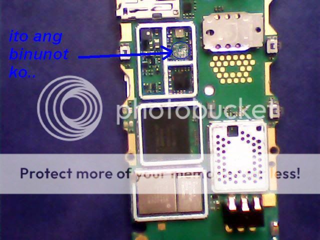

zdxcmga boss share ko lang nagawa ko na 5130c no power bigla lang daw..
so 1st step na ginawa ko eh tester ko ang unit di naman shorted..
2nd steps is change ko ang battery no luck pa din
3rd steps program no luck pa din... anu ba yan di yata mabubuo hehehe
4th and final steps binunot ko ang bluetooth ic nya at sinabi ko sa may ari na
mabubuhay ung unit kaso di gagana ang bluetooth kc walang pamalit heheh
costumer; ay ganun po ba?
ako; yeah sabi ko sa kanya anu gusto mo mabuhay ang unit or may bluetooth ka nga pero wala namang power ang unit mo
costumer; cge kuya ok lang basta magamit ko ang unit ko;
ako; ayus hehehehehe:?? eto na game!!
