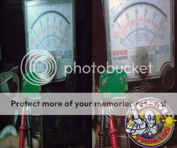

PROBLEM
No power and full shorted..
PROCEDURE & SOLUTION

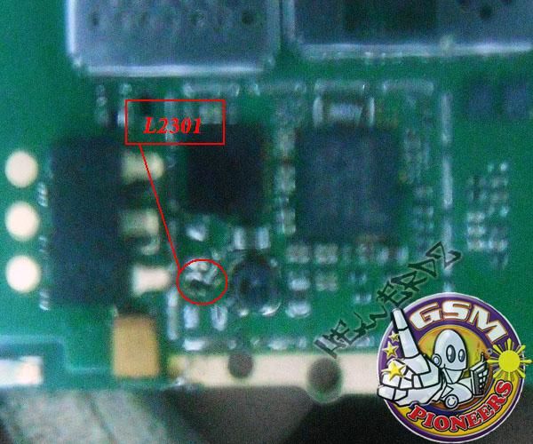

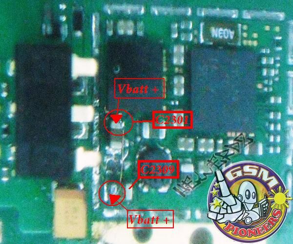

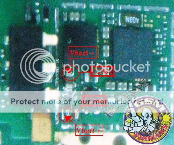

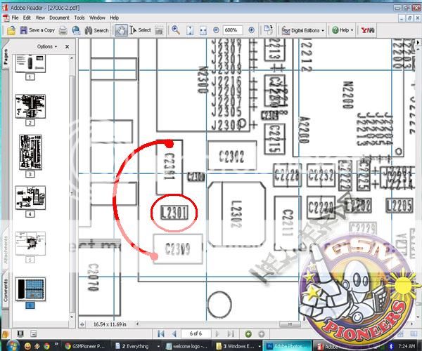

Hang this two capacitor C2309 and 2301 and coil L2301.,para ma linis ang board kung saan nagka leak.
at kitkitin ang board gamit ang cutter ng dahanX2 para matanggal ang sunog sa board.,at check ko uli kung nawala na shorted nya.buti at dito lang nag ka leaky...

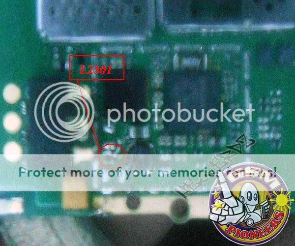

Balik ko na ang capcitor...dahil wala ng makabitan ang coil o L2301..make a by pass jumper using magnetic wire.,dahil 0 ohms naman ang resistance ng coil.,See the image below...

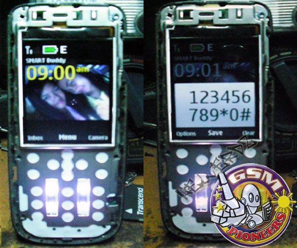

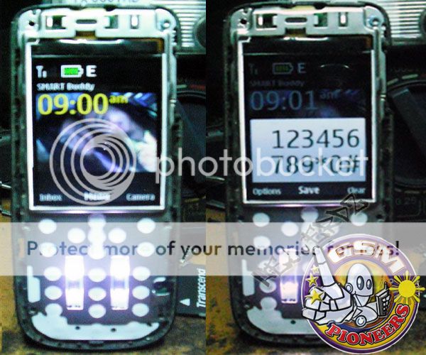

FINISH PRODUCT
FINISH PRODUCT
